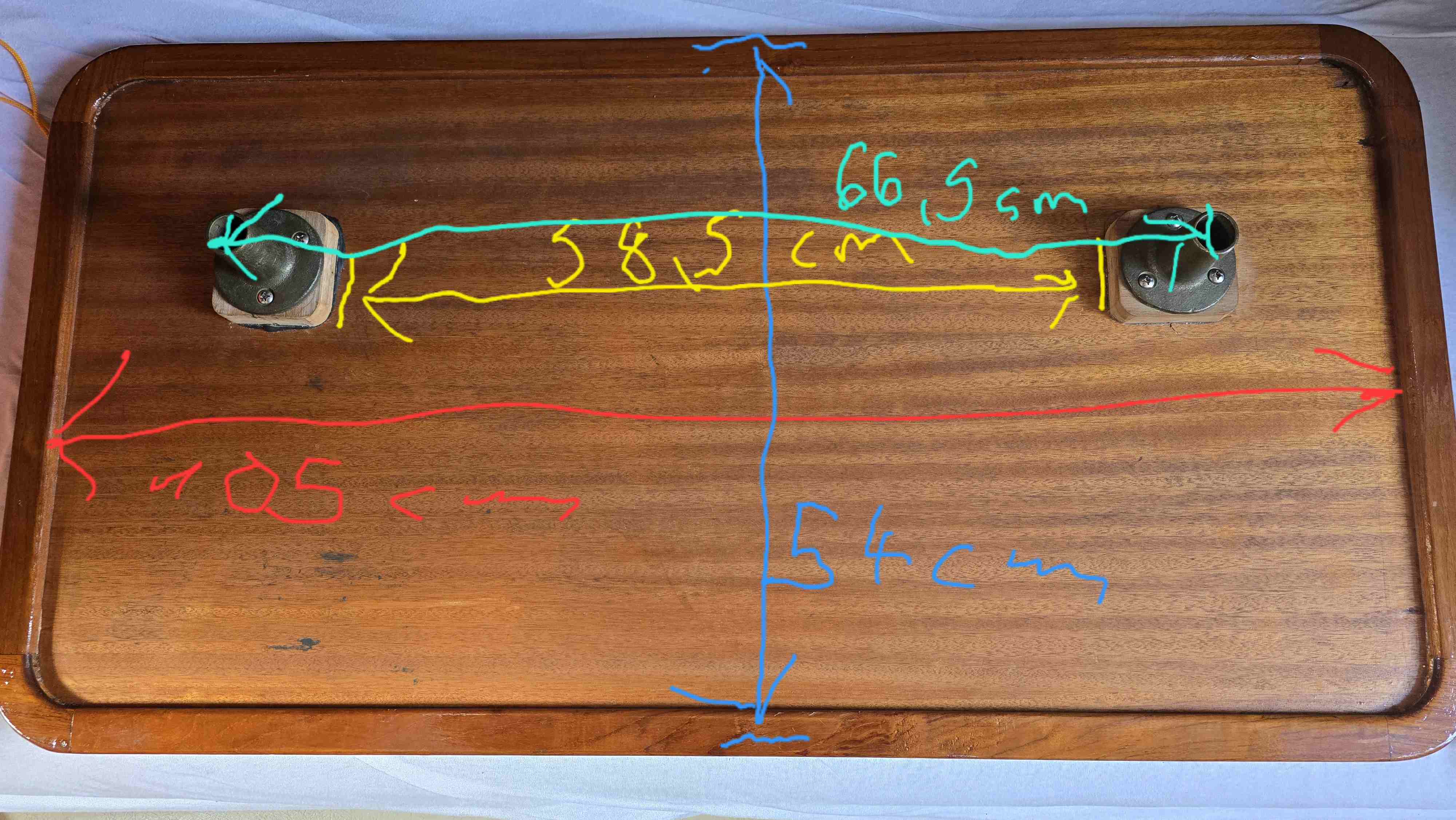

Da bei meiner Albin Vega der Tisch fehlt möchte ich diesen selber nachbauen, habe aber keine Maße von diesem! Wenn mir jemand diesbezüglich helfen kann würde ich mich sehr freuen! Liebe Grüße Victor Will
Hallo Victor,
das hat jetzt leider sehr lange gedauert dafür jetzt mit Bild. Vom Mittelpunkt der Buchse zum Oberen rand (die kurze Strecke) sind es 19,5cm
